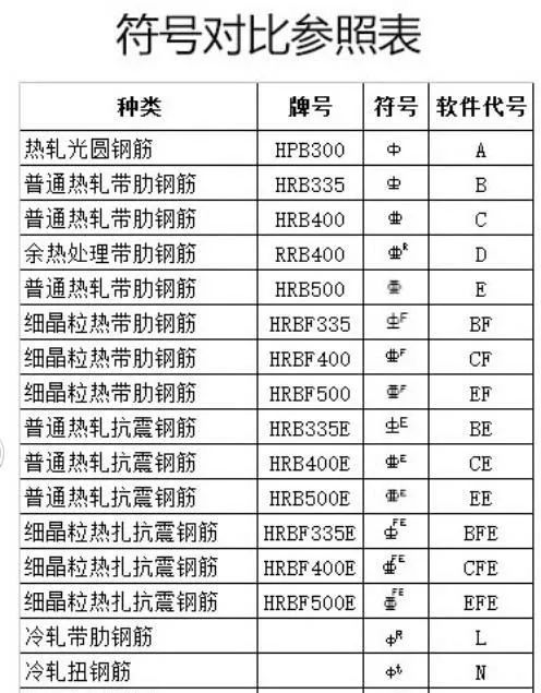

當時建模是沒區分的,要怎么處理?是要重新在模型作標記嗎?怎么標記,是不是縱筋是帶E的,箍筋就不是?
小老百姓 鉑金專家
答題: 168501 被贊: 161714
是的,一般是縱筋是帶E的,箍筋就不是
2020-05-02 18:53:17
林旋耀 黃金專家
答題: 33554 被贊: 10532
如圖,僅供參考
