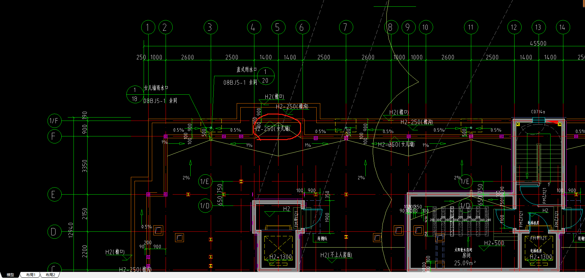

  • 建筑圖上得女兒墻,怎么畫到結構圖上啊,位置怎么找啊
    女兒墻
  • 把圖紙導入廣聯達  按照女兒墻的位置進行布置

  • 建筑圖上的應該是砌體結構的,按建筑圖中去畫就可以了,
    如果是鋼筋砼結構的,在上也會有標注的
    另外建筑和結構的軸線以用構件位置應該是一樣的
