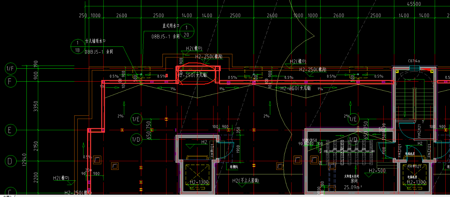

  • 建筑圖上得女兒墻,怎么畫到結構圖上啊,位置怎么找啊
    女兒墻
  • 如下圖,紅色圈所示。
    結構圖

  • 砌體女兒墻不用畫到結構圖上,把建筑圖導入軟件中定位,就可以找到位置了。
    首次提交 2020-04-30 16:20:10  最近修改2020-04-30 16:22:02 (修改過1次)
  • 畫女兒墻的時候你需要結合結施、建施、墻身大樣對照著畫  圖中這個橘黃色線示意就是女兒墻  你仔墻身大樣上面確定標高及高度
