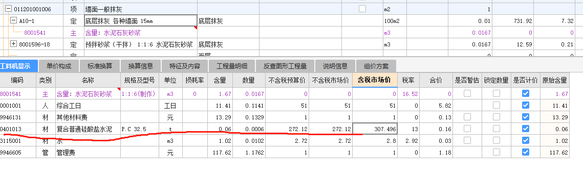

套用墻面抹灰定額時采用預拌砂漿,工料機下還有水泥材料,請問這水泥是干嘛用的呢?地面找平,鋪磚,墻面抹灰定額子目下都有的。求科譜,謝謝

一點點的含量而已,綜合考慮給刷水泥漿、填縫等。

歡樂心中飛雪 鉆石專家
答題: 132789 被贊: 42046
墻面罩面用的
