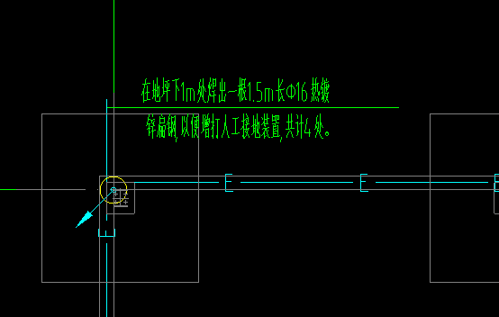

    1. 這個引下線處意思是不是除了有一個接地電阻測試箱外,還得再算一根熱鍍鋅扁鋼;

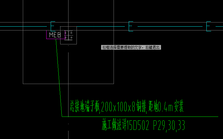

    2.這個地方是指除了有一個總等電位聯(lián)結(jié)端子箱外,還得算端子板和銅排嗎
    1.這個引下線處意思是不是除了有一個接地電阻測試箱外,還得再算一根熱鍍鋅扁鋼;
    首先這部分工程量有一根接地極,也就是套項第一個套一個接地極  然后套室外接地母線 工程量為1.5+1,應該是4處,也就是4個接地極 ,室外接地母線4*2.5,防雷測試箱*4
    端子板和銅排是含在總點位端子箱內(nèi)的,也就是你補充的主材總電位端子箱價格應該包含端子板和銅排

    1. 還得再算一根熱鍍鋅扁鋼。
    2. 不用算端子板和銅排,總等電位聯(lián)接端子箱里含了端子板和銅排。

  • 截圖一、計算引下線與《接地電阻檢測箱》,即可。
    截圖二、計算接地母線與總接地端子箱,即可。
