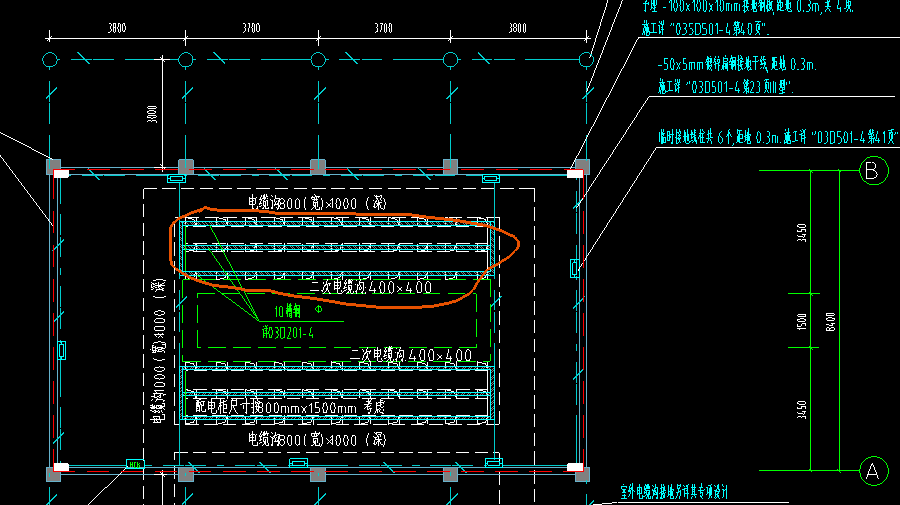

    1.這里是什么,接地干線是哪一部分,這里的藍(lán)色線條都是嗎

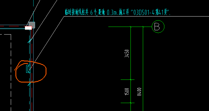

    定額
    這個(gè)接線柱屬于安裝里的東西嗎,怎么套定額
  • 中間是配電柜擱置位置的電纜溝。
    接地干線周圈的帶短斜線的一圈
    2019-09-21 08:22:26
  • 帶斜杠的藍(lán)色線條都是接地干線(鍍鋅扁鋼按接地母線計(jì)算),圓圈是接地極,10#槽鋼按配電箱基礎(chǔ)槽鋼計(jì)算。
    臨時(shí)接線柱,可以借用《局部等電位端子箱》子目計(jì)算;

  • 虛線帶斜杠是接地干線,實(shí)線的是槽鋼
    是安裝中的套斷線卡子的定額即可

  • 中間是配電柜擱置位置的電纜溝。
    接地干線周圈的帶短斜線的一圈
