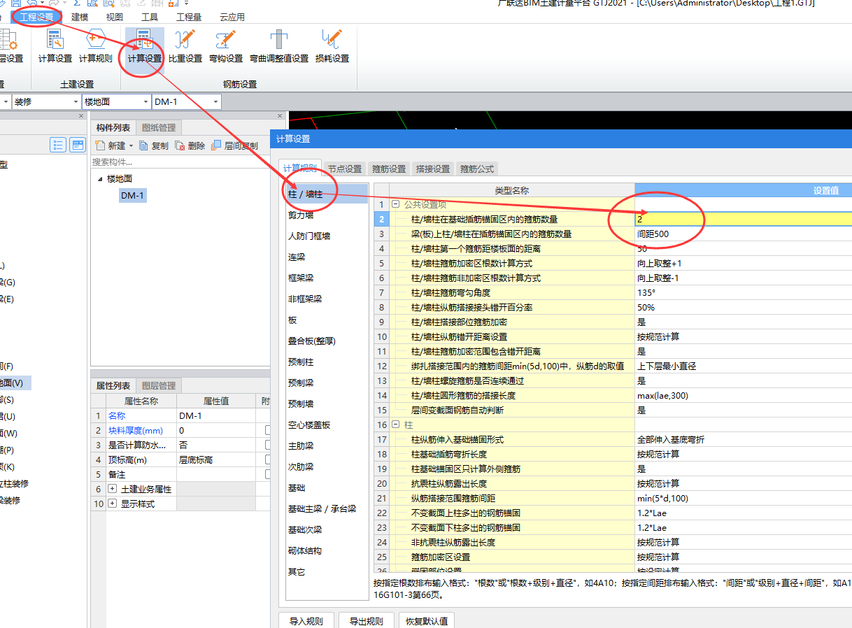

    豎向這個獨立基礎中,豎向柱與基礎接觸部分的2A8這個鋼筋在鋼筋算量軟件中應該怎么設置?在繪制柱的時候設置還是在繪制基礎的時候設置?
    2C8是基礎內的箍筋數量及規格,這可以在工程設置中直接輸入數量。

  • 更多鋼筋直接輸入就行啦,改設置太麻煩了,還不如手算手算
