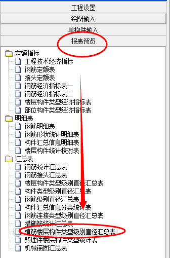

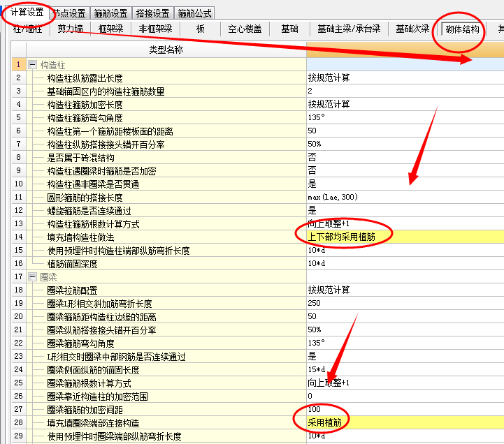

  • 鋼筋算量軟件中 畫圖 在鋼筋的 搭接形式中 直接設定 植筋  就可以在報表中看到植筋的工程量了;
