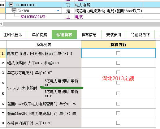

    一、湖北省2013定額說明:電力電纜敷設(除礦物絕緣電纜外)定額均按銅材質三芯(包括三芯連地)考慮的,5芯電力電纜敷設按同截面電纜敷設定額乘以系數1.30,6芯乘以系數1.60,每增加一芯定額增加30%,以此類推。

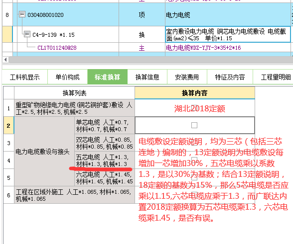

    二,湖北省2018定額說明:電力電纜敷設定額與接頭定額是按照三芯(包括三芯連地)編制的,電纜每增加一芯相應定額增加15%。
    電纜敷設定額說明,均為三芯(包括三芯連地)編制的,13定額說明為電纜敷設每增加一芯增加30%,五芯電纜乘以系數1.3,是以30%為基數;結合13定額說明,18定額的基數為15%,那么5芯電纜是否應乘以1.15,六芯電纜應乘于1.3,四芯電纜為三芯連地,定額已考慮,不乘系數。
    請專家指導,理解是否正確。

    若2018定額為,五芯電纜乘以1.15,六芯電纜應乘于1.3,那么廣聯邊內置換算為五芯電纜乘以1.3,六芯電纜乘于1.45,此換算是否有誤。見13定額及18定額截圖如下
    同截面
    2020-04-29 17:51:12 補充
    13定額
  • 乘以1.15的系數
    首次提交 2020-04-29 15:18:19  最近修改2020-04-29 15:19:15 (修改過1次)
  • 要乘的,主材不乘,要注意。
    2020-04-29 15:19:03
  • 理解正確
    乘1.15
    按當地的定額說明執行
    首次提交 2020-04-29 15:21:46  最近修改2020-04-29 18:21:10 (修改過1次)
