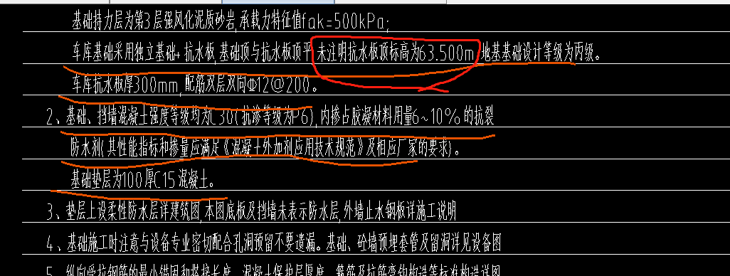

    車庫防水板標(biāo)高是63m多,這是不是絕對標(biāo)高?怎么算出車庫的基礎(chǔ)標(biāo)高呢?板標(biāo)高
    63.5是絕對標(biāo)高,去圖紙找正負(fù)0對應(yīng)的絕對標(biāo)高就能算出車庫的相對標(biāo)高了

  • 看說明,正負(fù)0相當(dāng)于絕對標(biāo)高的多少。
    2020-04-29 09:46:03
  • 這是高程值
    看一下說明內(nèi)正負(fù)零的高程值是多少
    換算一下吧
    2020-04-29 09:46:22
  • 根據(jù)正負(fù)零處的絕對標(biāo)高,與63.5相減,得出的值就是抗水板頂標(biāo)高的相對標(biāo)高值
