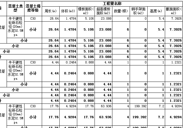

  • 請問軟件中模板工程量包含超高模板嗎?還是說分別提量啊,模板工程量,超高模板工程量
    模板工
    模板量是總量,包括超高量在內的。
    超高劣勢其中超高部分的量。

  • 包含
    但超高模板量要另提

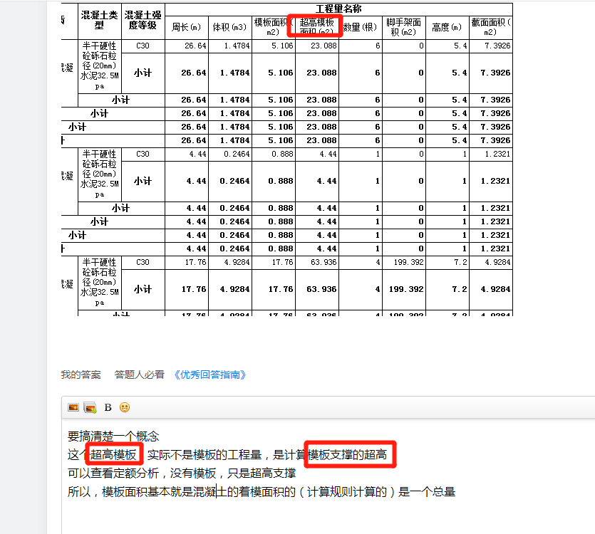

  • 要搞清楚一個概念
    這個超高模板,實際不是模板的工程量,是計算模板支撐的超高
    可以查看定額分析,沒有模板,只是超高支撐
    所以,模板面積基本就是混凝土的著模面積的(計算規則計算的)是一個總量
    提量
