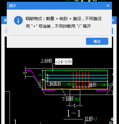

  • 基礎承臺梁式配鏡c14-100輸入不了怎么處理
    承臺梁
  • 梁式配筋承臺的上部筋需要自己計算成根數輸入的。
    不能用間距輸入。
    2020-04-25 17:20:09
  • 設計給的通長筋是C14@100?
    不是直接給的數量?
    如果是這樣,那就自己算出數量,輸入數量吧
    2020-04-25 17:20:11
  • 修改一下鋼筋的輸入方式就可以。
    2020-04-25 17:24:33
  • 估計是設計沒有標出來,看看集中標注和原位標注,沒有數量怎么計算工程量,和設計院溝通一下
    2020-04-25 17:25:02
