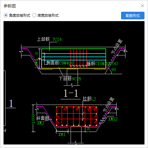

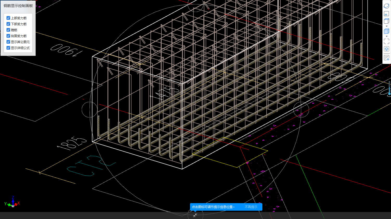

就是這樣的,查看屬性里面是否有拉筋和側(cè)面鋼筋(你的側(cè)面筋信息和拉筋信息不正確)

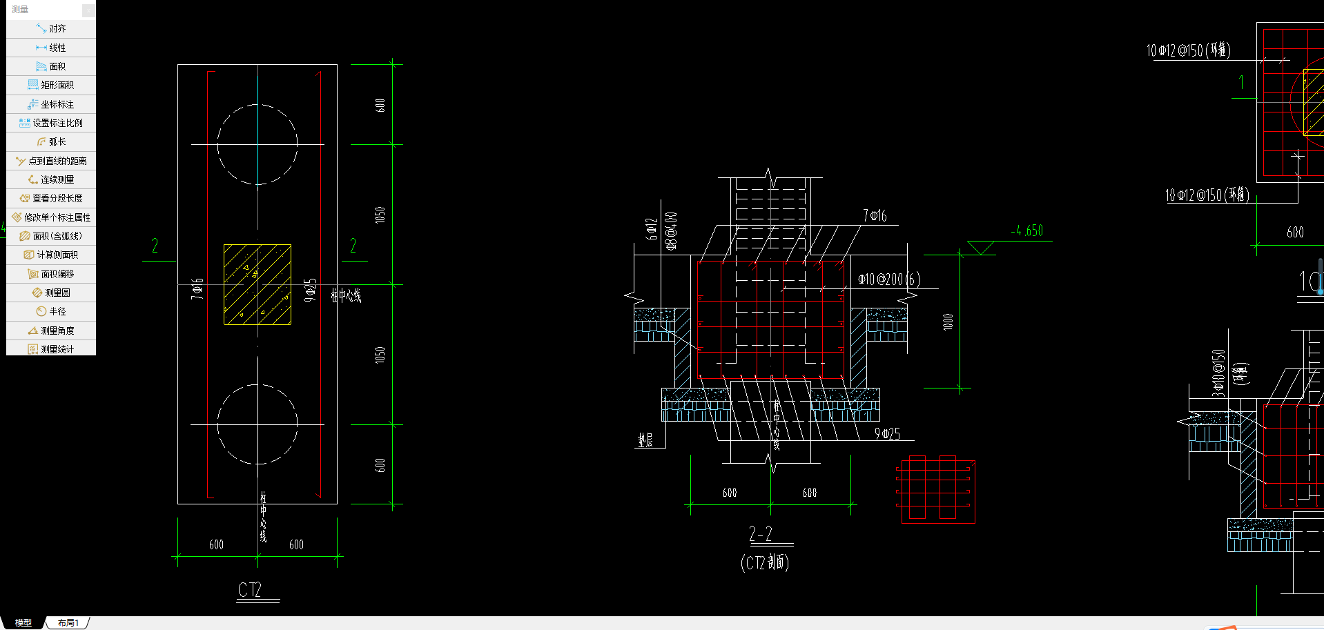

這個承臺是環(huán)式配筋還是梁式配筋?
承臺梁式配筋

各位老師好!工作中遇到許多異形承臺,同時即有梁式配筋又有板式配筋,如上圖所示,請問有什么好的方法可以快速處理此類問題嗎?謝謝
這個承臺梁式配筋怎么設(shè)置?
1.這個梁式配筋上下都有彎折,彎折是多少呢?2.環(huán)箍這個五支箍有怎么設(shè)置呢?
梁式配筋承臺
大神1. 梁式配筋承臺的上下部鋼筋是否要彎折10d? 2.側(cè)面鋼筋是否要彎折,彎折多少d?
