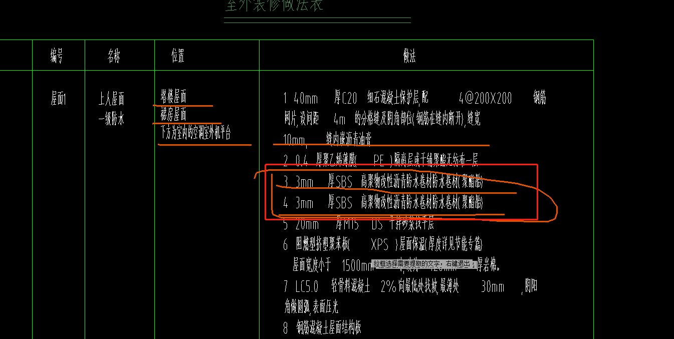

  • 如圖防水 需要套冷底子油嗎?什么情況下加冷底子油?一般情況下圖紙沒有說(shuō)是熱熔還是
    下圖紙如圖防水 需要套冷底子油嗎?什么情況下加冷底子油?一般情況下圖紙沒有說(shuō)是熱熔還是冷粘,按什么考慮?

  • 河北的定額,防水卷材定額中包含了冷底子油,不另計(jì)。
    2020-04-25 11:39:37
  • 卷材防水下邊必須有冷底子油的。
    2020-04-25 11:40:07
