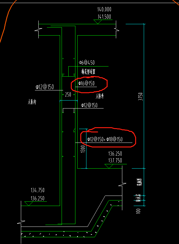

  • 請問大神,此種情況下剪力墻右側(cè)垂直鋼筋該怎樣處理?
    附加鋼筋圖中畫圈處,c16-150是否指的是通長的附加鋼筋,c12-150+c18-150,是否指的都是附加鋼筋,在軟件中怎樣處理?
  • 應(yīng)該是圖紙設(shè)計有問題,下邊C18-150應(yīng)試是C16-150,這樣才能和通長的豎筋對應(yīng)。C12-150是附加的短豎筋,在定義墻時的其它鋼筋里輸入

  • 定義擋土墻
    2020-04-25 09:25:22
  • 通長的垂直鋼筋,設(shè)計出現(xiàn)標(biāo)注差錯,需要咨詢設(shè)計解決,也才有辦法識別底部的加強(qiáng)鋼筋。
    2020-04-25 09:26:01
  • 會不會是3種鋼筋間距50交替布置,16的是通常。其他2種事1300的附加。
