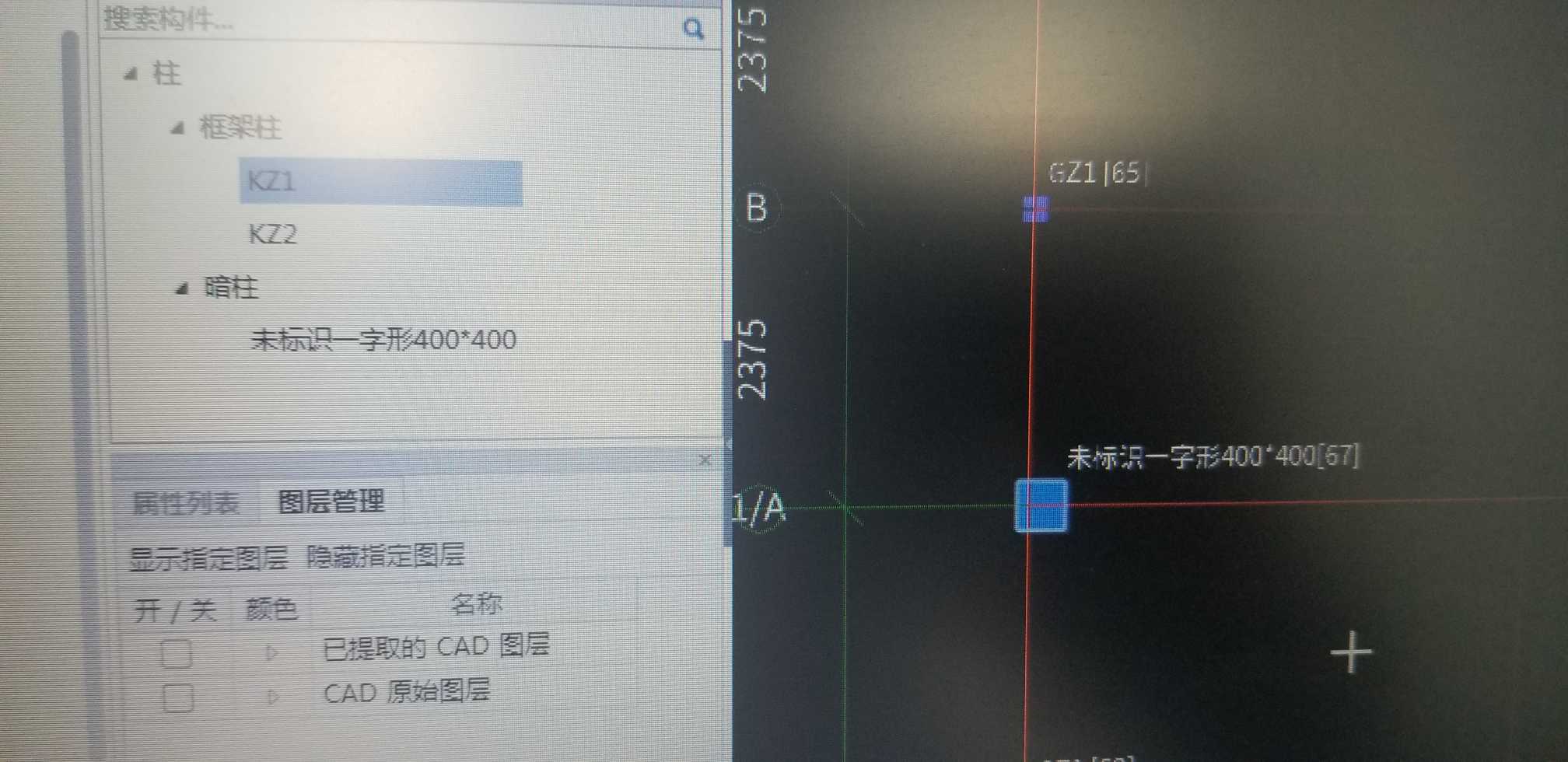

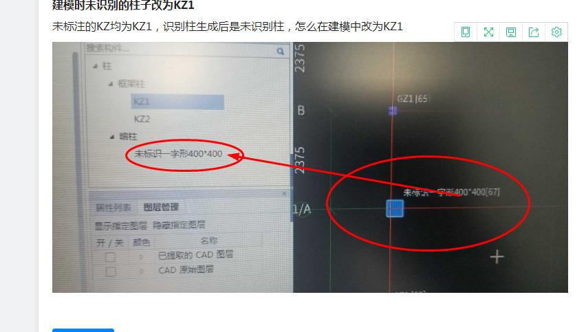

  • 建模時未識別的柱子改為KZ1
    未標注的KZ均為KZ1,識別柱生成后是未識別柱,怎么在建模中改為KZ1未標注

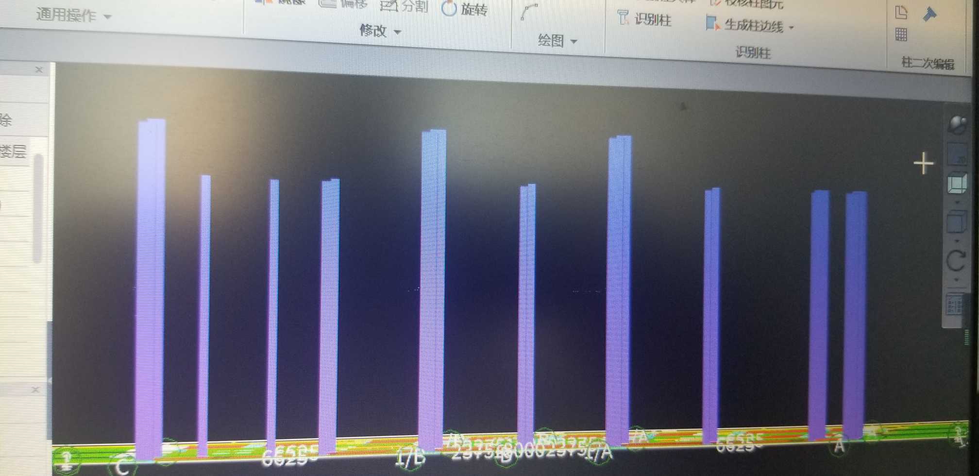

    KZ1和KZ2標高一樣修改后的KZ1柱頂標高還是高于KZ2
    柱頂
  • 批量選擇構件,然后屬性中修改名稱
    2020-04-24 17:14:14
  • 批量選擇后,修改名稱就行了
    2020-04-24 17:14:26
  • 自己手動調整一下,圖紙未識別到以外得就手動輸入一下,如果是圖紙里面有識別到得,就刪除就可以了。
    2020-04-24 17:14:53
  • 選擇暗柱,改為框架柱,名稱KZ1答疑解惑
