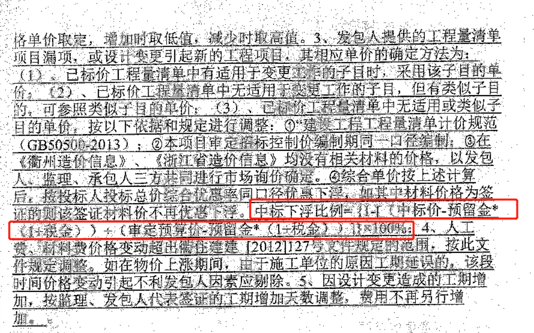

  • 老師,合同下浮率是這樣計(jì)算的,如果2017.10月信息價(jià)算出來的投標(biāo)總價(jià)是100
    老師,合同下浮率是這樣計(jì)算的,如果2017.10月信息價(jià)算出來的投標(biāo)總價(jià)是100萬,審定總價(jià)是95萬,2018.2月信息價(jià)算出來的投標(biāo)總價(jià)是120萬,審定總價(jià)是108萬,那么按照高的信息價(jià)算出來的下浮率高,還是按照低的信息價(jià)算出來的下浮率高?下浮率與信息價(jià)增加成正比還是反比?10月信息價(jià)
  • 你的投標(biāo)總價(jià)應(yīng)該按招標(biāo)文件中規(guī)定的信息價(jià)去計(jì)算出來的總價(jià),不會有兩個(gè)是期的總價(jià)
    投標(biāo)總價(jià)應(yīng)該也就是合同價(jià),也是當(dāng)?shù)赝稑?biāo)時(shí)的中標(biāo)價(jià),是一個(gè)固定的價(jià),是不會有兩個(gè)信息價(jià)的
