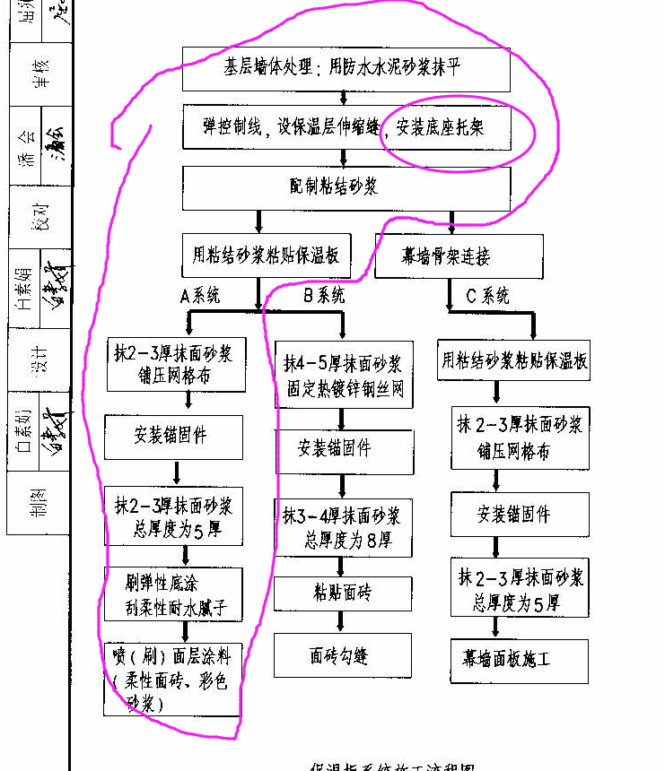

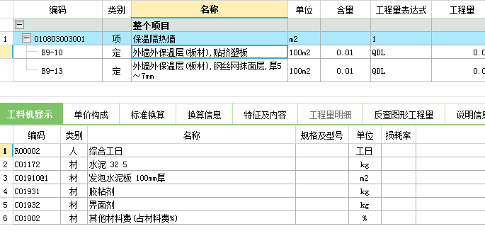

  • 外墻保溫底座托架需要套定額嗎
    其他材料費
    外墻保溫
    我套的B9-10里面沒有托架的,是在其他材料費里面包含了嗎
    你好,這個不需要單獨的套取的,定額包含了這個費用的。(還有定額不會顯示每一個工藝的所有材料的,都會一“其他材料費”的形式顯示的。所以這個不需要單獨在套取定額子目的。)
