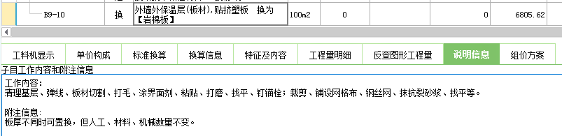

    外墻巖棉保溫借用擠塑板保溫子目,但是擠塑板子目里面并沒有巖棉保溫施工時用到的托架,托架價格還挺高,用量也挺大,這部分應該怎么計算。

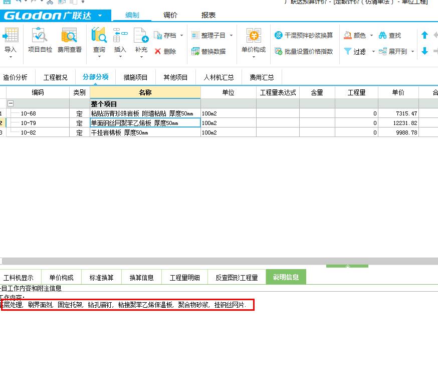

  • 答:查一下當地定額,工作內容含有的,不另外計算。
    補:安裝方式不太一樣,膨脹螺栓用量也比較大,這樣輔材就不用換算了。子目

  • 你好,你說的托架是不是干掛石材使用的,如果是這樣的話,那么這個就不需要計算的,這個在干掛石材中已經計算了。
