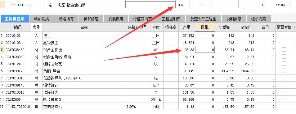

定額說明:2.鋁塑板、不銹鋼面層雨篷項目按平面雨篷考慮,不包括雨篷側面。
定額含量我看了,100平方定額量材料的含量是108平方米。
請問,不包含雨棚側面是指,雨棚側面的面層要另計的意思?
風雨彩虹 專家
答題: 5552 被贊: 812
你好,是這樣理解的,側面要單獨計算
