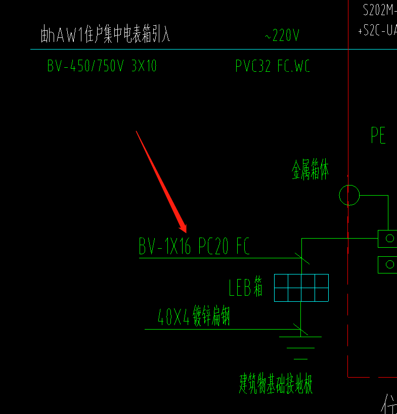

  • 這個等電位接線只能從配電箱引嗎,還是就近從插座接出來也可以,插座的線是BV3*4
    配電箱
  • 從各種金屬構件接過來。
    不是迎來的電源線,是接地連接。

  • 等電位線必須從等電位箱引出
    插座 3*4的線本身 就帶有PE線
    2020-04-21 09:22:05
  • 等電位箱是防雷接地的一部分。把衛生間毛巾架或者淋浴架等金屬用電線連接引導等電位箱。
    2020-04-21 09:22:40
  • 這是接地線,一頭與金屬箱體的(接地)接線柱連接,另一頭與等電位端子箱連接。不是電源線,不需要從插座引過來。
    這是系統圖(示意圖),畫管線要到平面圖上去畫。接地管線從所有的配電箱畫到等電位端子箱。
