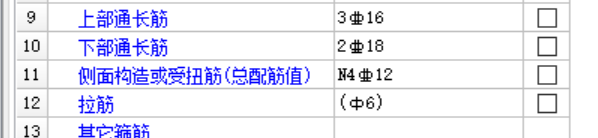

有側面鋼筋時才有的
與軟件默認的不同時可修改就可以了
首次提交 2020-04-20 15:22:06 最近修改2020-04-20 15:22:48 (修改過1次)
梁的截面圖中沒有拉筋,而軟件默認是“A6”,是否計算拉筋
這個梁一定要有拉筋嗎,圖紙上沒有,軟件里刪不掉
