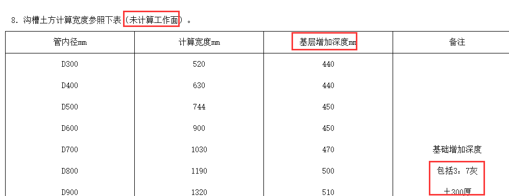

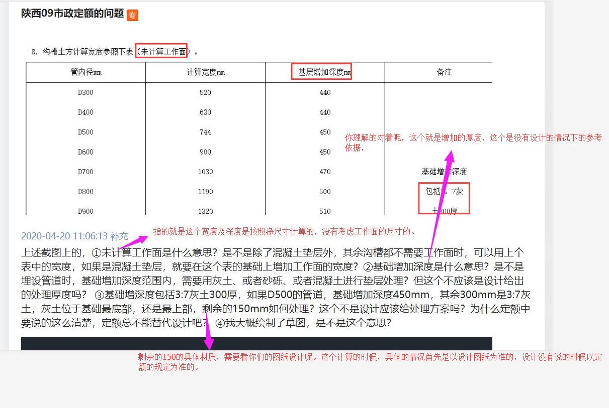

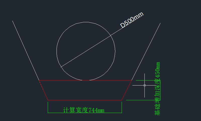

    上述截圖上的,①未計算工作面是什么意思?是不是除了混凝土墊層外,其余溝槽都不需要工作面時,可以用上個表中的寬度,如果是混凝土墊層,就要在這個表的基礎(chǔ)上增加工作面的寬度?②基礎(chǔ)增加深度是什么意思?是不是埋設(shè)管道時,基礎(chǔ)增加深度范圍內(nèi),需要用灰土、或者砂礫、或者混凝土進行墊層處理?但這個不應(yīng)該是設(shè)計給出的處理厚度嗎? ③基礎(chǔ)增深度包括3:7灰土300厚,如果D500的管道,基礎(chǔ)增加深度450mm,其余300mm是3:7灰土,灰土位于基礎(chǔ)最底部,還是最上部,剩余的150mm如何處理?這個不是設(shè)計應(yīng)該給處理方案嗎?為什么定額中要說的這么清楚,定額總不能替代設(shè)計吧? ④我大概繪制了草圖,是不是這個意思?草圖

  •  這個表中的數(shù)值 已經(jīng)包括了 工作面,不需要再計算 工作面增加量了 。
