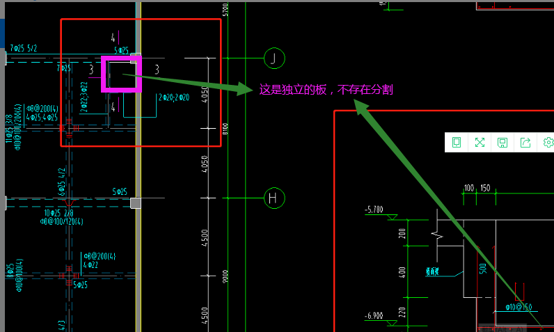

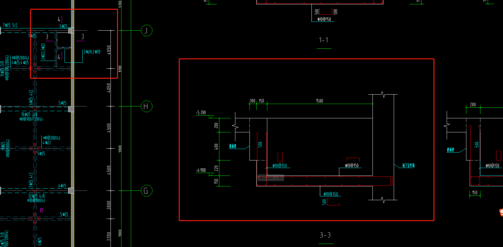

首先梁下再定義一梁(下掛梁)箍筋在其它箍筋里輸入一開口的。下沉板直接布置,正確輸入板頂層標高,布置雙層雙向的板鋼筋就可以了
