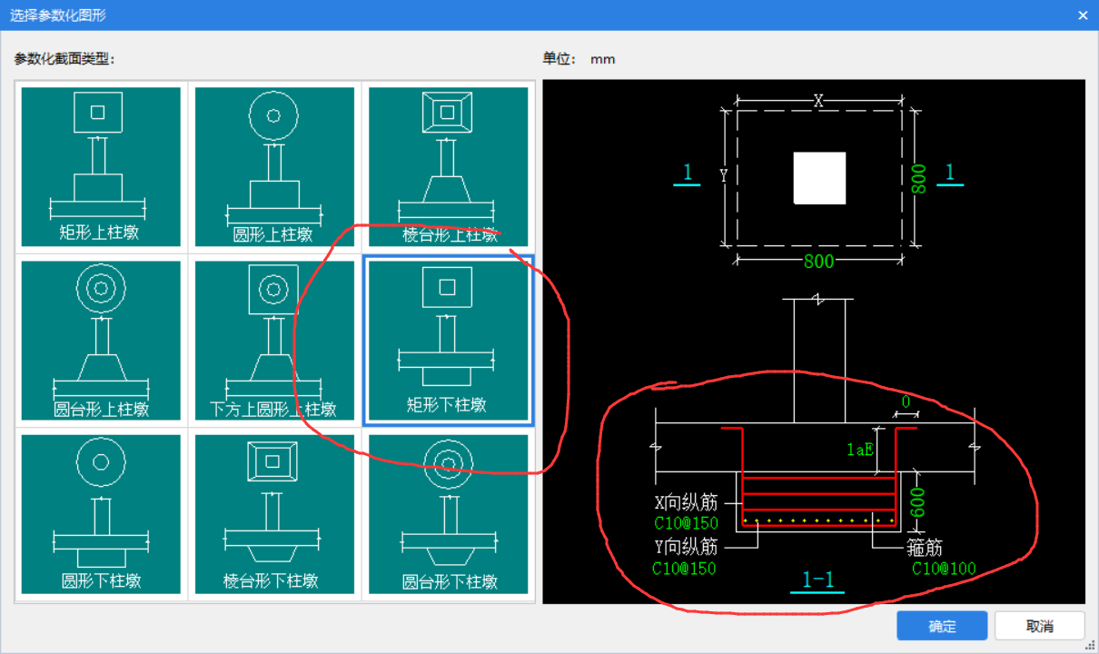

和軟件中的不同啊?
造價資料加Q群:537310363
答題: 1641 被贊: 375
鋼筋形式不同可以把類似的先輸入,輸入不進去的可以在其他鋼筋或者表格輸入里設置;或者直接使用筏板基礎代替柱墩來繪制,鋼筋也需要嘗試能否全部直接輸入
