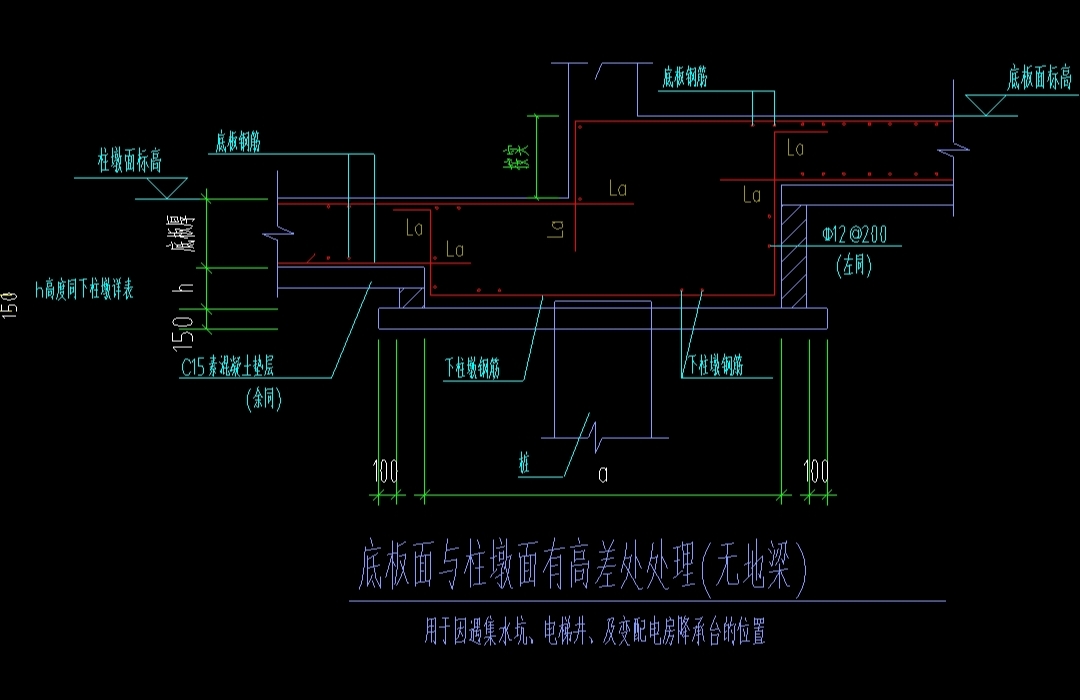

    場景二:相鄰筏板存在高差,沒有設置變截面

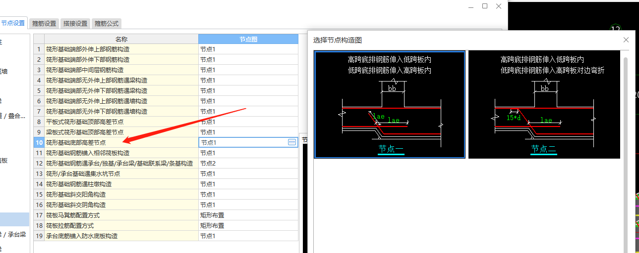

    方法一:建議分成兩個柱墩定義,設置屬性中“是否按板邊切割”為“是”,再分別修改柱墩的頂標高/底標高為對應位置筏板的頂標高/底標高后分別布置。如圖:

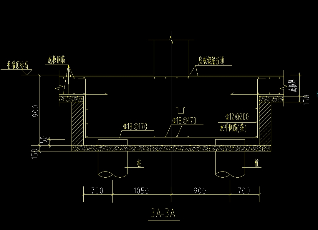

    方法二:新建兩個樁承臺分別設置尺寸為一半柱墩的尺寸,修改好標高后分別布置。如圖:
