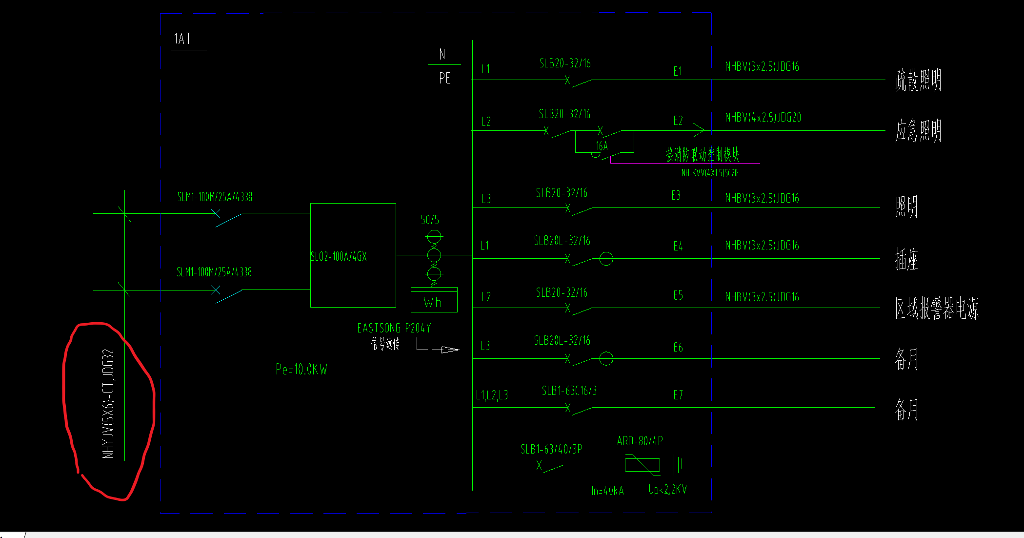

  • 想問一下1圖1AT配電箱的NHYJV電纜是哪里來的,2圖是1AT系統(tǒng)圖

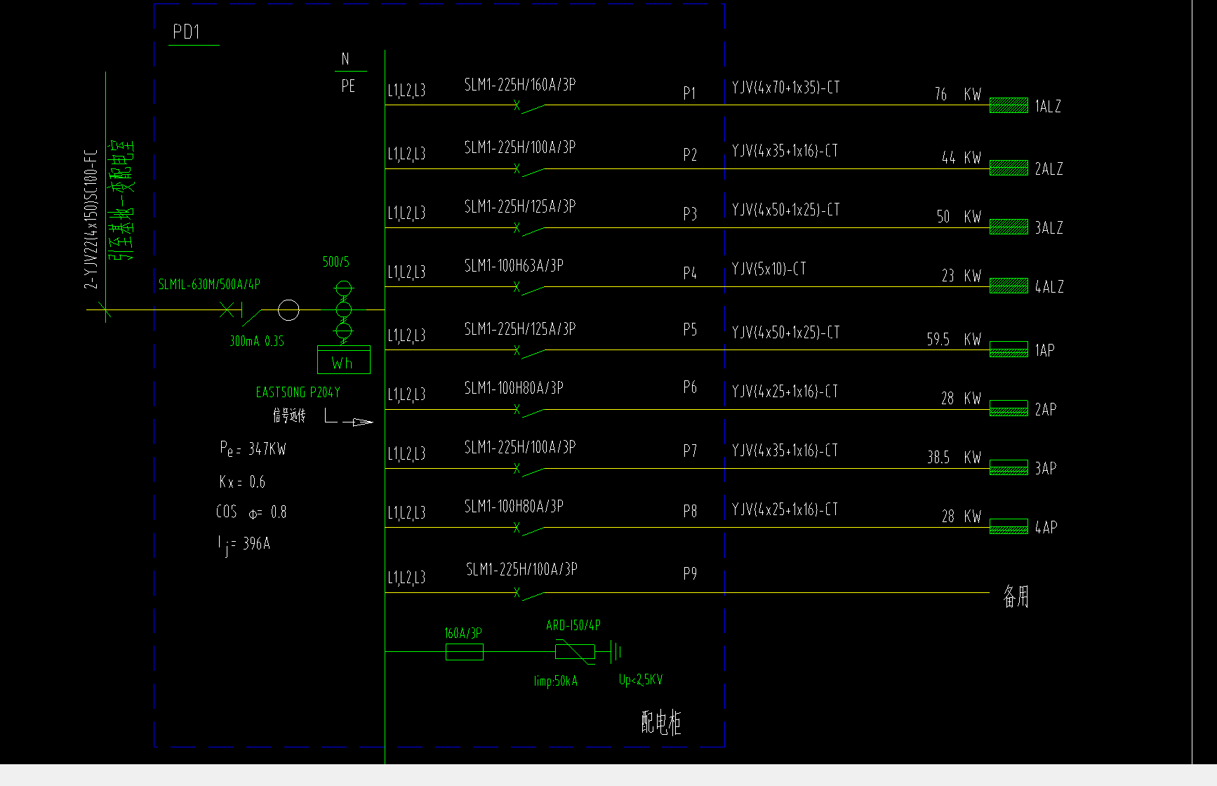

    PD1是總配電箱(圖三是PD1系統(tǒng)圖),沒有PD2PD3系統(tǒng)圖。PD1總配電箱系統(tǒng)圖里沒有通向1AT的回路,而且通向1AT的電纜是NHYJV,這根電纜是哪里來的呢,算量時該怎么算算量電箱系統(tǒng)圖答疑解惑

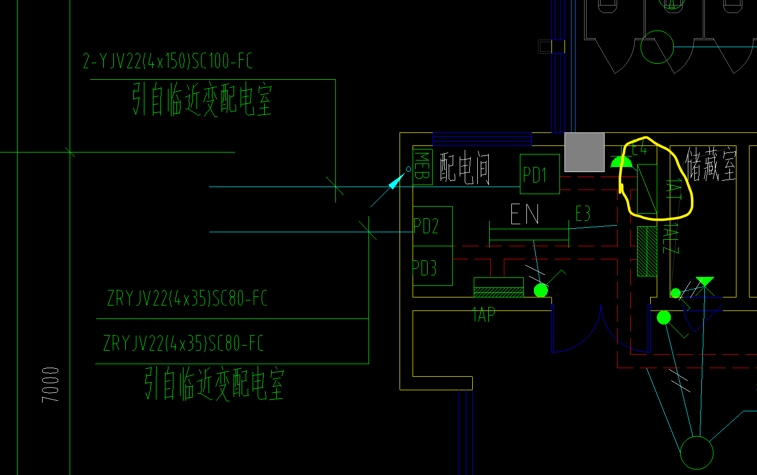

    按照平面圖上顯示,1AT電源除了可能是PD1也可能是1ALZ,PD1回路沒有通向1AT的,可以看看1ALZ有沒有通向1AT的回路,如果也沒有,就問一下設(shè)計,從哪里接進來,設(shè)計要是也不確定接入點位。那建議清單列項,工程量暫估米數(shù),清單編制說明中寫清楚就行
    2020-04-16 13:25:32
  • 這個屬于平面圖和系統(tǒng)圖不符,需要跟設(shè)計確認,平面圖顯示電源是由PD1引來的
    2020-04-16 13:26:47
  • 1AT配電箱的NHYJV電纜是PD2或者3當中,你看看哪兩個的系統(tǒng)圖。
    2020-04-16 13:31:14
  • 需要向設(shè)計要PD2、3的系統(tǒng)圖
