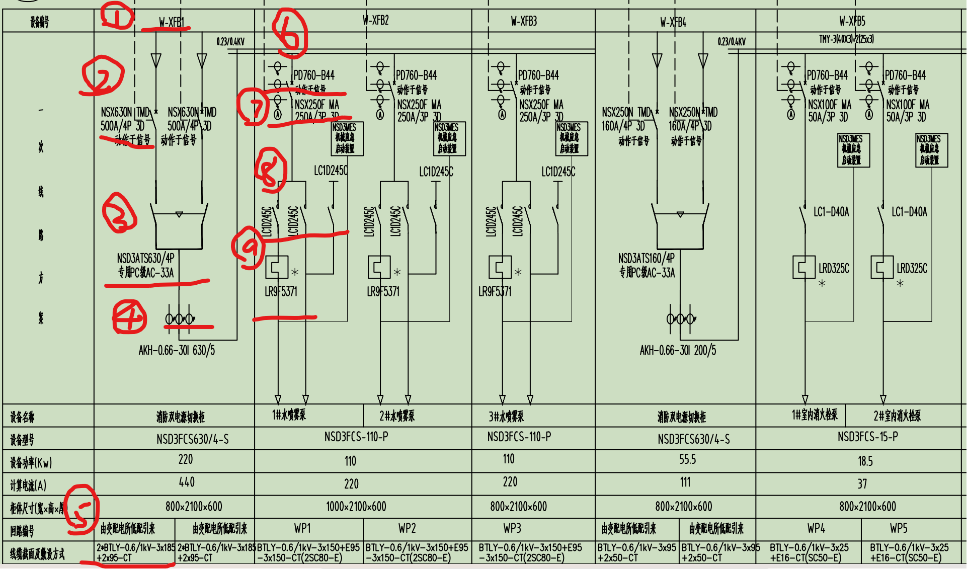

  • 看不懂消防的系統圖,求解答1-9代表著什么?再問一下,氣體滅火裝置氣壓罐是必備?
    系統圖
    1.你這屬于強電系統;2.1-9屬于消防及泵的控制柜內元器件,一般按一整套計算;3.問題5是這個柜子的進線電纜,從變配電所引來,你在低壓配電柜系統圖配合變配電所平面圖計算
    2024-03-18 08:47:11
  • 這些屬于成套配電柜內容,是消防系統前端,一般是電源柜,消火栓配電柜,噴淋配電柜、巡檢柜(這個看,新規范有取消的, 具體看你圖紙)不用單獨計列元器件,含到在柜子里的
