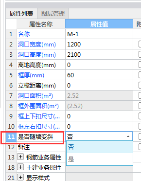

  • 廣聯達中怎么讓窗隨墻變斜
    廣聯達中怎么讓窗隨墻變斜
  • 屬性里面有個是否隨墻變
    首次提交 2020-04-16 09:49:42  最近修改2020-04-16 09:49:56 (修改過1次)
  • 你好,斜墻上的門/窗/門聯窗/墻洞要隨墻變斜的話,可以在繪圖界面選中門/窗/門聯窗/墻洞圖元,點開屬性列表,將【是否隨墻變斜】把“否”改成“是”即可。如圖:變斜
