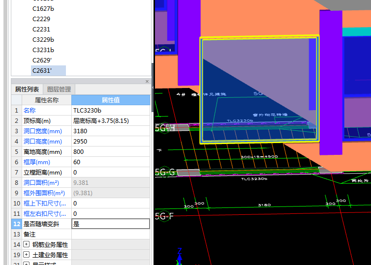

  • 窗戶怎么讓隨墻變斜
    變斜窗戶已經讓隨墻變斜了,但圖中讓然無變化
  • 選中窗后再進行修改
    2020-04-16 09:56:11
  • 你好,你說這樣的變斜是不能操作的,你的意思是繪制出來的窗子是斜的,就像個菱形的那樣,對不。這個操作不了,你可以調整窗子的標高,只要在墻中能扣減、能計算就可以。這個顯示不影響工程量的計算的。
