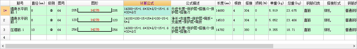

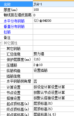

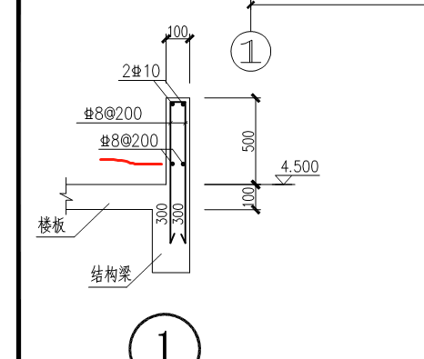

  • 鋼筋混凝土女兒墻我用剪力墻布置,鋼筋排數(shù)會(huì)過(guò)密嗎?
    壓墻筋女兒墻我是水平布置C8@200的,上部鋼筋設(shè)置壓墻筋。 答疑解惑只有500高,水平筋就有4排,再上一排壓墻筋,會(huì)過(guò)密嗎?
我來(lái)答 收藏  舉報(bào)
    鋼筋混凝土女兒墻用剪力墻布置,鋼筋排數(shù)是過(guò)密,你增大間距,保證只有4根水平筋,其實(shí)設(shè)計(jì)給定錨入300,就不如直接采用圈梁定義布置,那個(gè)看得見(jiàn)形狀的鋼筋在其他鋼筋當(dāng)中定義
    2020-04-16 07:21:31
  • 可以把錨固內(nèi)的4根水平筋去掉,只要4根水平筋+2根壓墻筋就可以了
    首次提交 2020-04-16 07:05:32  最近修改2020-04-16 07:06:43 (修改過(guò)1次)
  • 不密呀。
    沒(méi)有看到垂直筋。
    2020-04-16 07:14:52
  • 是有點(diǎn)多,可以在編輯中去掉兩排,再鎖定處理.
    2020-04-16 07:47:22
