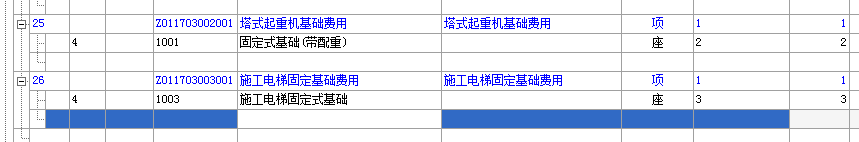

  • 請問塔吊和施工電梯的數量是根據什么算的?
    施工電梯
    監理審批的施工組織設計。
    2020-04-15 11:45:52
  • 塔吊和施工電梯的數量是根據施工組織設計算的數量。
    2020-04-15 11:35:43
  • 塔吊和施工電梯是設計施工總平面圖就應該考慮的東西
    塔吊主要根據塔吊的覆蓋范圍和鋼筋、木工加工棚的位置考慮
    施工電梯根據樓層層高,按照樓棟數設置
    如果有幫助到你,請采納點贊,謝謝
    2020-04-15 11:38:19
