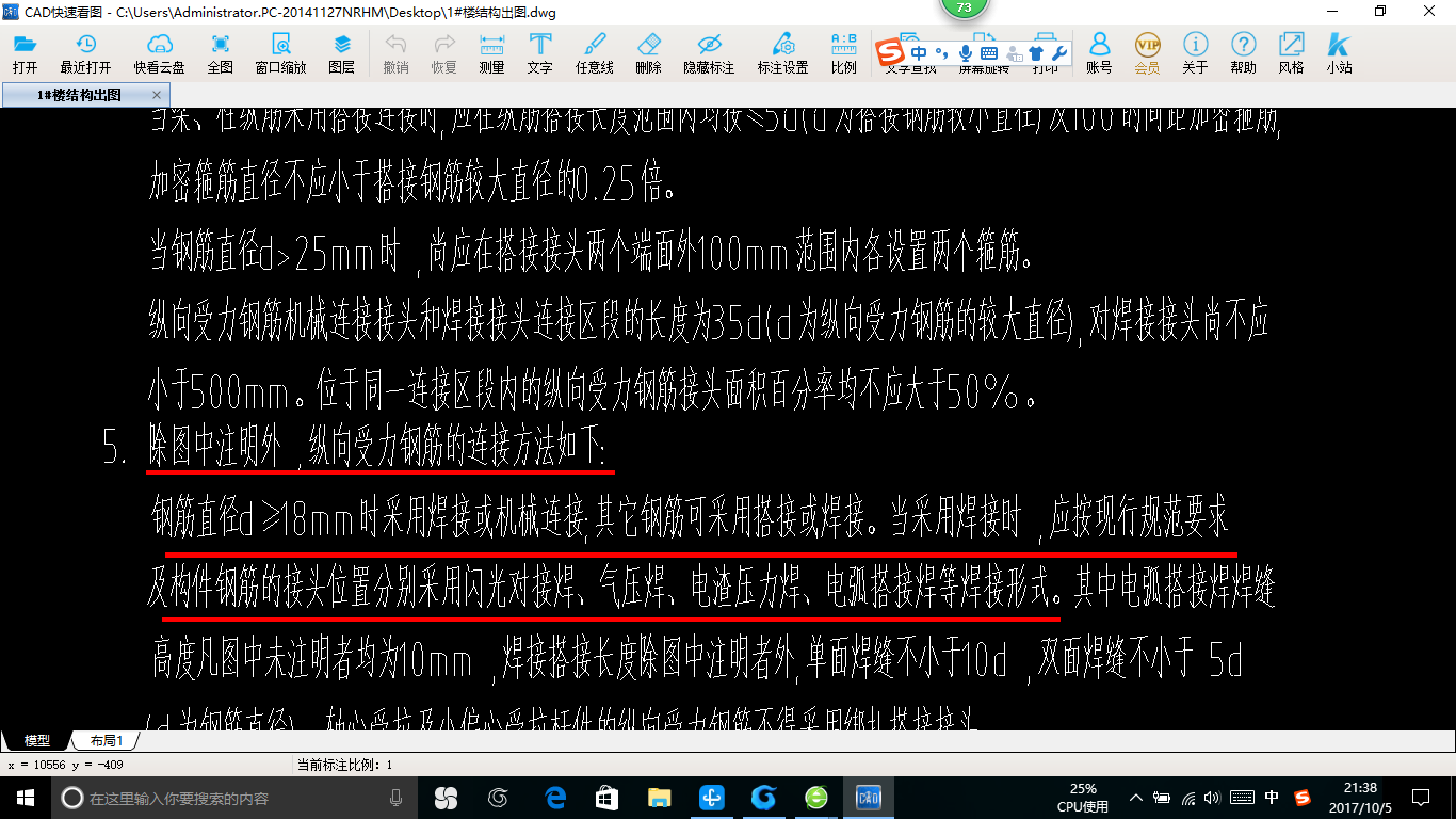

  • 請問柱子的豎向鋼筋是采用焊接還是綁扎是根據什么確定的?圖紙?還是圖集?
    請問柱子的豎向鋼筋是采用焊接還是綁扎是根據什么確定的?圖紙?還是圖集?圖集的話依據大概在哪?
    你好:是根據設計圖紙要求來確定的。綁扎
    2017-10-05 21:38:17
  • 這是要根據設計要求進行設置、計算和施工。從成本考慮,一般大于直徑14的鋼筋就是用電渣壓力焊等方式的接頭。
    2017-10-05 21:36:10
  • 是根據圖紙設計及當地的常規做法確定的,一般情況下12以下的使用綁扎搭接,12到20之間使用電渣壓力焊搭接,22以上的就是要使用機械連接的,
    圖紙設計也一般都是要求22以上使用機械連接
    2017-10-05 21:47:23
  • 需要看結構圖中鋼筋接的說明,一般情況柱子的豎向鋼筋直徑大于14時采用電渣壓力焊或螺紋連接。
    2017-10-05 23:18:52
