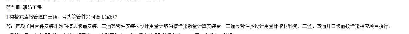

  • 消防鍍鋅鋼管的卡箍(含螺栓)需要單列定額嗎,如果需要,那么卡箍該套哪個定額呢
    卡箍不需要套定額,只需要計算材料費用
    2020-04-13 22:47:58
  • 卡箍是要單獨計價,子目是無法提供。
    2020-04-13 22:45:12
  • 看本省的定額;新版的定額比如河南16定額,管道(卡箍連接)的直接連接卡箍的安裝費已含在管道安裝內(材料費另計);消防鍍鋅鋼管,三通彎頭的安裝就是卡箍的安裝,數量按不同的管件計算;河南定額這個子目編確實有點繞,不咋樣;
