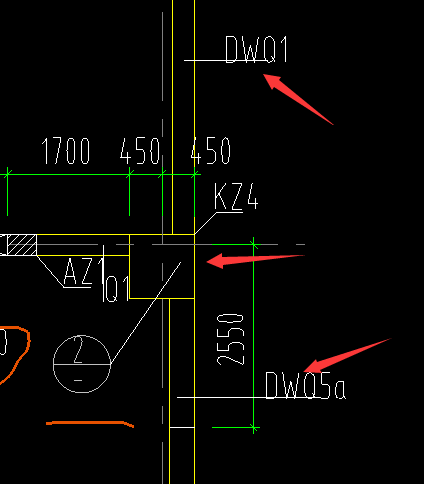

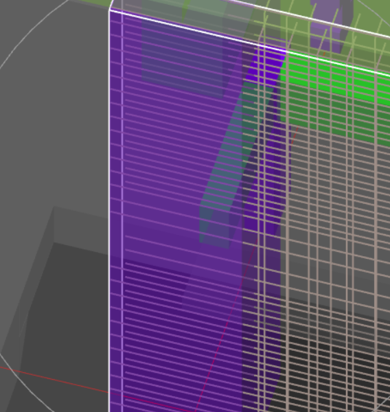

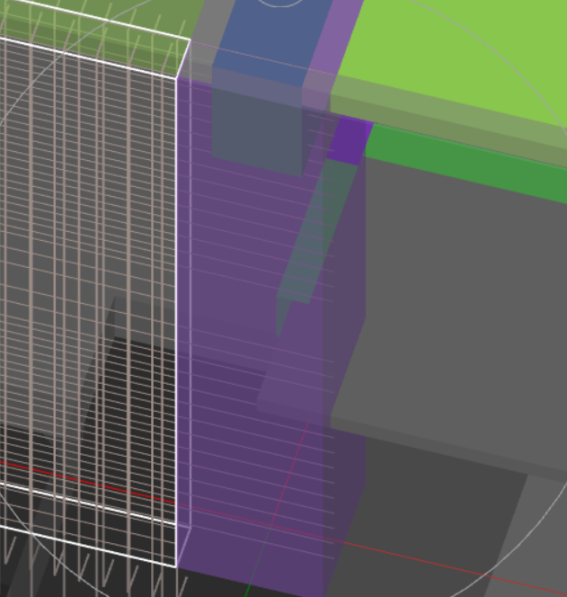

    繪制地下室擋土墻的時(shí)候,因柱左右兩側(cè)的剪力墻名稱(chēng)不同(但截面和配筋相同),所以分開(kāi)繪制,以至兩側(cè)水平筋遇到柱都自動(dòng)錨固進(jìn)入柱子,而不是直接貫通。
    問(wèn)題如下:1、左右兩側(cè)都自動(dòng)錨固進(jìn)入柱子,未貫通,這樣是不是有一邊的錨固多余了?圖集好像也未明確分別錨固進(jìn)入哇。。
                    2、現(xiàn)場(chǎng)實(shí)際施工都是都是左右連續(xù)貫通綁扎,未分別錨固進(jìn)入。是不是只有通過(guò)編輯鋼筋來(lái)進(jìn)行修改長(zhǎng)度??   求大神指教

    你好:是左右錨固,現(xiàn)場(chǎng)實(shí)際施工都是都是左右連續(xù)貫通綁扎,未分別錨固進(jìn)入,只有通過(guò)編輯鋼筋來(lái)進(jìn)行修改長(zhǎng)度。
