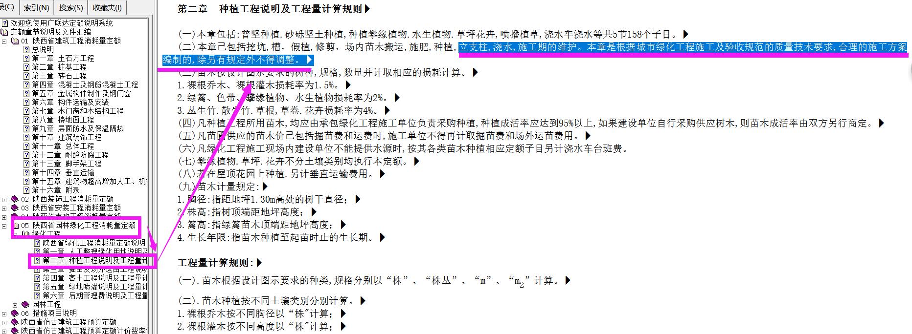

  • 你好,看圖,這個(gè)是陜西定額的規(guī)定的。定額
    2020-04-11 12:38:15
  • 定額說明:陜西定額苗木支柱的含量以驗(yàn)收規(guī)范和常規(guī)施工方案考慮,沒有其他規(guī)定不再調(diào)整含量。
    定額站解釋:支柱為攤消量,還可以周轉(zhuǎn),所以不能按實(shí)全部計(jì)入。我們有個(gè)圖紙有明確設(shè)置支柱的詳圖合計(jì)5根,而且是一次消耗沒再周轉(zhuǎn)。含量可以爭取,但沒有官方說明的其他新規(guī)定,感覺很難改動(dòng)。
    從92全國仿古及園林定額看:苗木種植和支撐是兩個(gè)定額(支撐為4根1.2樹棍),與04消耗量定額有差異,可以試著解釋一下。
