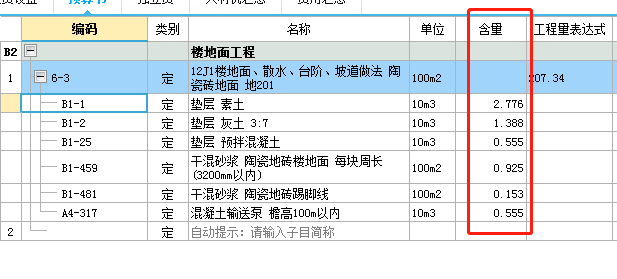

  • 2018年概算定額中子目下的定額含量可以調(diào)整嗎?
    子目
我來(lái)答 收藏  舉報(bào)
全部回答 (5) 首答僅用{{minutesHtml}}
    根據(jù)做法厚度,可以調(diào)整
    2020-04-11 11:15:31
  • 可以調(diào)整
    2020-04-11 10:53:53
  • 紅框內(nèi)的叫清單含量,是根據(jù)圖紙計(jì)算出來(lái)的量,怎么能隨意調(diào)整,是多少就填多少。
    2020-04-11 10:58:16
  • 這個(gè)是定額編制時(shí)測(cè)算得到的,根據(jù)定額說(shuō)明,允許調(diào)整的才可以調(diào)整,不允許調(diào)整的就不可以調(diào)整
    2020-04-11 11:02:19
  • 如果你自己換算之后覺(jué)得定額的含量有問(wèn)題可以調(diào)整,但是甲乙雙方必須的意見(jiàn)統(tǒng)一
    2020-04-11 11:02:53
