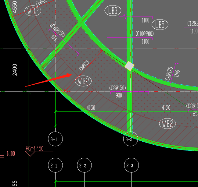

李雅倩 2020-04-10 14:49:17 | 湖北省 土建計量GTJ | 956查看 1回答
exsi 專家
答題: 4976 被贊: 1391
可以按梁分割,或者是三點畫弧線分割。
如果是直接點布置板,則會自動在梁間填滿,但是各板之間可能會存在縫隙,影響智能布置屋面、天棚時的工程量。
