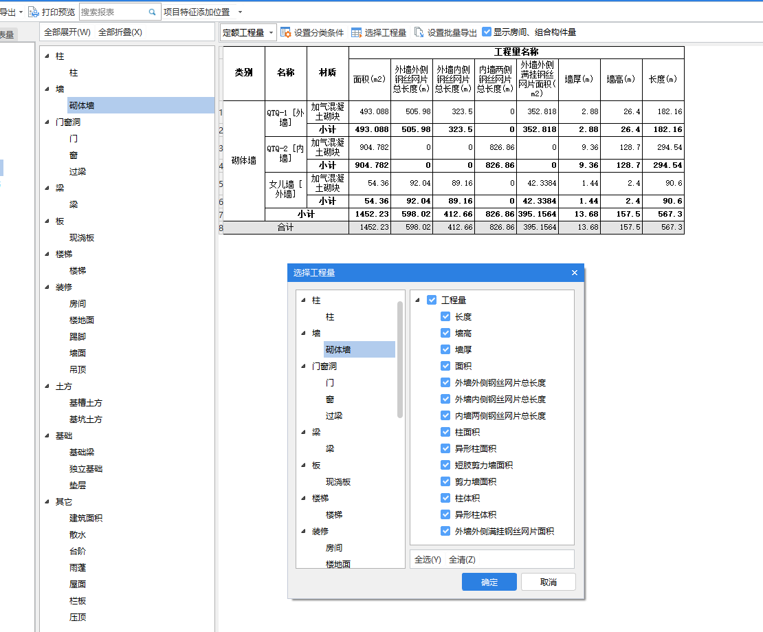

我用的GTJ2018,鋼筋土建二合一的,砌體墻報表怎么只有面積,沒有體積,根據工程量表里的長寬高的數據來算不對,相差極大。
定額默認的單位是立方,也就是說還是算體積的
在軟件(選擇工程量)那一欄里面沒有體積,

你切換到清單工程量那里看一下呢?在設置分類條件的左邊定額工程量改為清單工程量試試呢。
