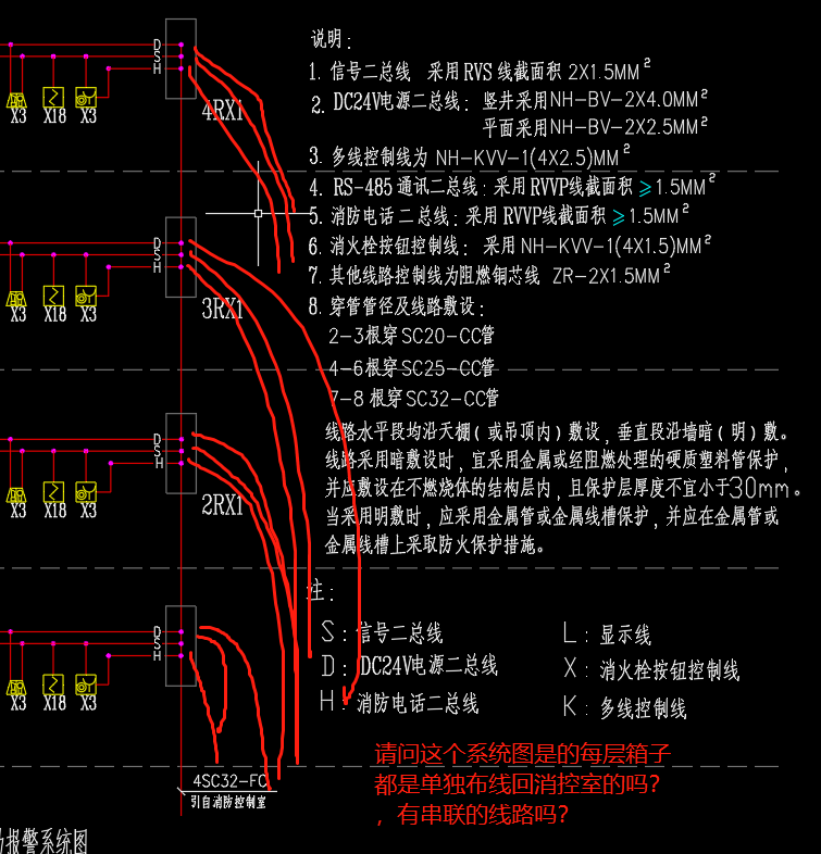

LXZ 2020-04-09 11:41:41 | 海南省 安裝預算安裝算量GQI | 434查看 3回答
小野貓 鉑金專家
答題: 52665 被贊: 13662
總線制的應該是一根總線到頂層的,在各層接線箱處分出接支線
2020-04-09 11:45:32
海外仙山 黃金專家
答題: 15116 被贊: 5253
看圖中應該是總線控制的,不是每種信號線都回控制室。
豎井中電源線二根回,信號線按3所示總線回,通訊線按4所示總線回
2020-04-09 11:52:28
小老百姓 黃金專家
答題: 168501 被贊: 161767
消防干線箱接線。是一根線分支
2020-04-09 11:58:18
