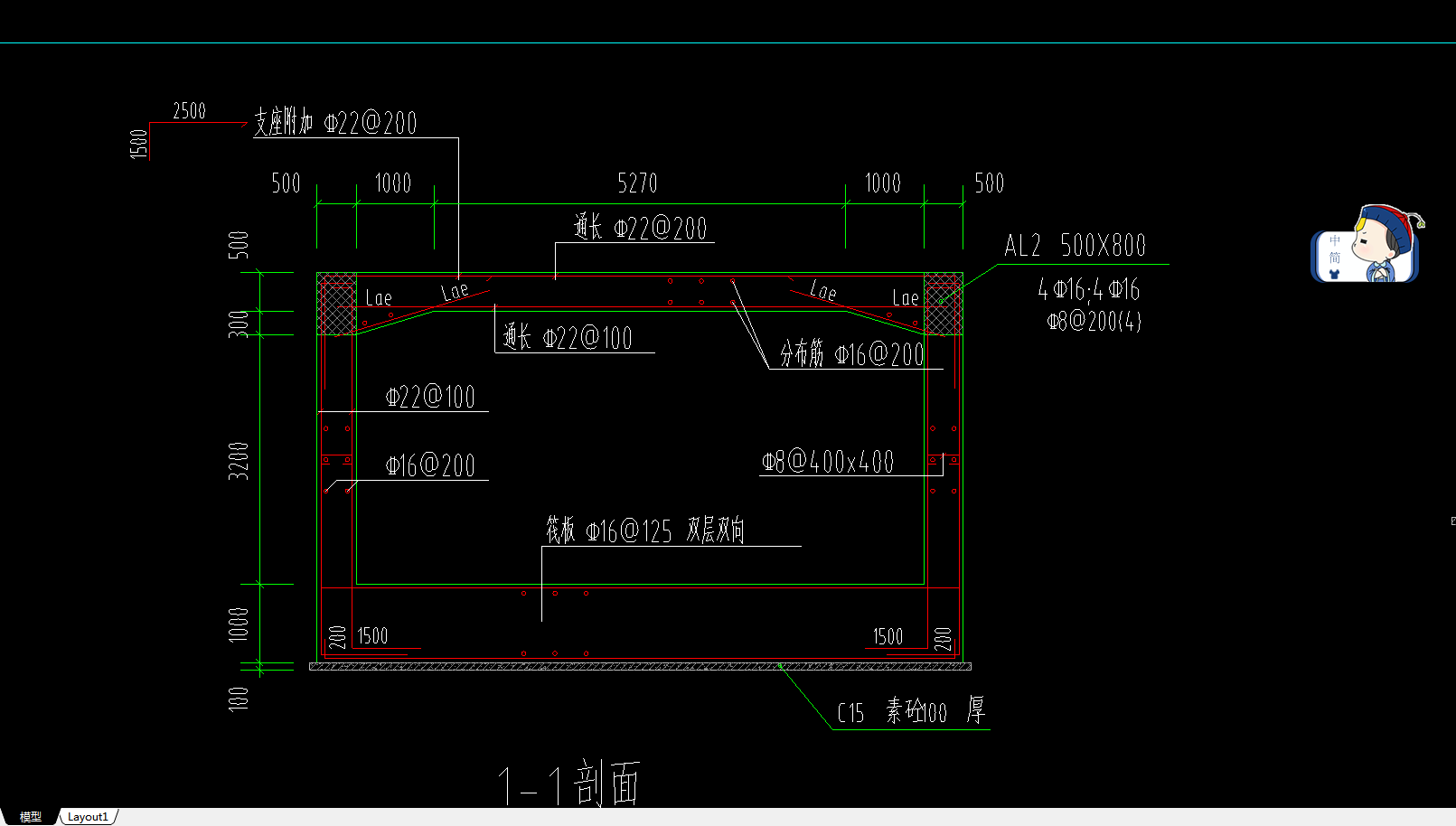

    縱向受力鋼筋板只有橫向的受力鋼筋和分布筋,沒有縱向受力鋼筋,我該如何在廣聯達中體現出來?
    該圖沒有板負筋吧,廣聯達中想畫分布筋就只有先畫板負筋,如何解決???
    是雙層雙向布置畫板

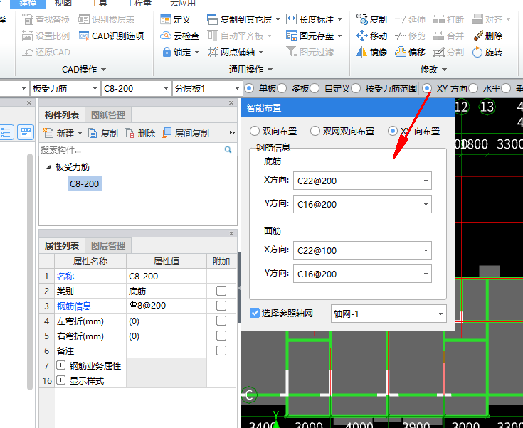

  • 分布筋只是個名稱,沒有實際意義,在此圖中,板頂分布筋就是縱向鋼筋,正常xy雙向布置底筋面筋就可以。
     跟負筋沒有關系
    2020-04-08 16:41:53
  • 雙層雙向板筋,不需要分布筋
