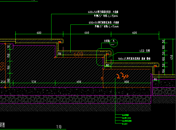

水平投影計取
2020-04-07 11:53:32
hxp66 黃金專家
答題: 141595 被贊: 18217
最上一臺300范圍按臺階計算。
