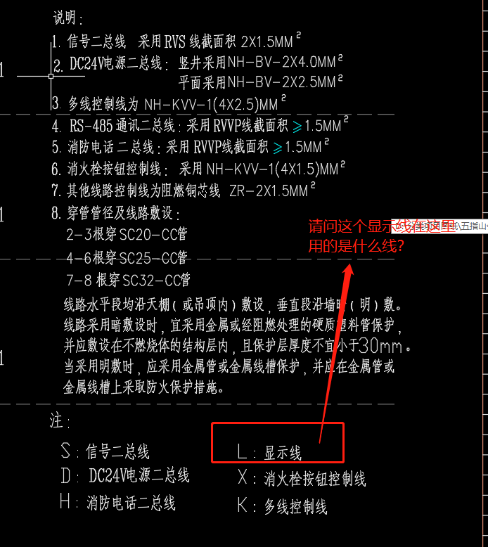

LXZ 2020-04-07 09:35:44 | 海南省 安裝預算安裝算量GQI | 331查看 3回答
米老鼠 鉑金專家
答題: 68558 被贊: 11349
這個要到圖中去看,這個就明只是標明在圖中有L這個字母的線是顯示線,具體是什么要看平面圖或系統圖中的標注去確定,一般應該是視頻線或消防
沒有標注時可以參考上面說明中的第7條的其他去執行
2020-04-07 09:41:31
幸福像花一樣 鉆石專家
答題: 128557 被贊: 30909
應該是視頻線
2020-04-07 09:39:02
海外仙山 黃金專家
答題: 15116 被贊: 5253
用ZR-2*1.5
2020-04-07 09:39:08
