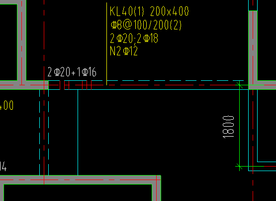

KL40上的那六根附加箍筋好莫名奇妙啊,又沒有次梁??? 求解答,在GTJ2018中怎樣設置

請問磚混結構的房,梁是圈梁和非框架梁,附加箍筋是在這三個部位加嗎
請問圖片里的板鋼筋是這樣畫的嗎
設計要求板的鋼筋是雙層雙向的C10@120,除了附加箍筋,圖片里的是不是多畫了
關于圖紙的說明
我沒有看懂這段話,是在說主次梁相交時的附加箍筋嗎,不應該是在主梁上設置嗎,為什么說在次梁上,而且說吊筋見梁詳圖可是梁圖上并沒有標注吊筋的位置,該怎么辦
