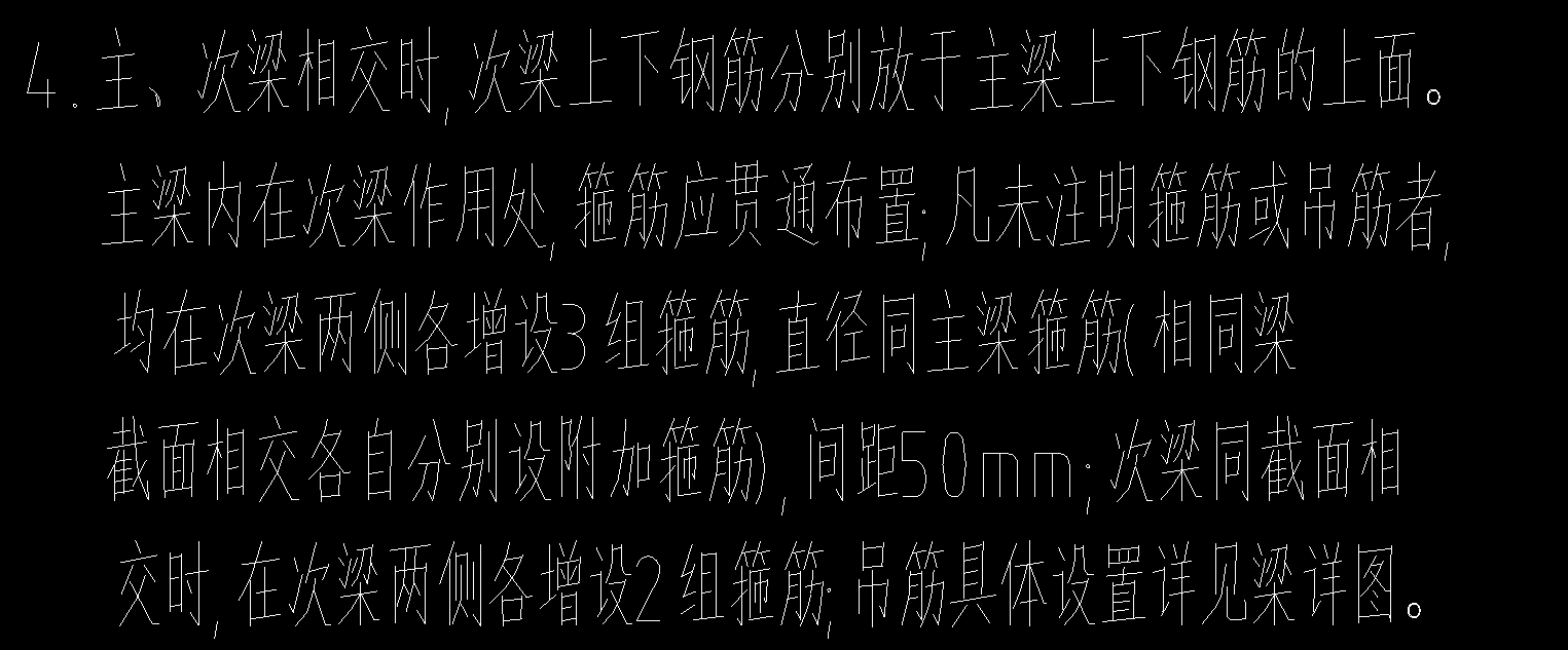

  • 關(guān)于圖紙的說明
    梁圖
    我沒有看懂這段話,是在說主次梁相交時的附加箍筋嗎,不應(yīng)該是在主梁上設(shè)置嗎,為什么說在次梁上,而且說吊筋見梁詳圖可是梁圖上并沒有標(biāo)注吊筋的位置,該怎么辦
  • 你好:主次梁相交時的附加箍筋,是在主梁上設(shè)置,是有次梁需要附加,在次梁的二側(cè)面。梁圖上并沒有標(biāo)注吊筋的位置,不用布置。
    2020-02-20 14:32:40
  • 答:主次梁相交時,在主梁上增加附加箍筋,同截面的次梁相交,在次梁兩側(cè)增加附加箍筋 。
    2020-02-20 14:33:36
