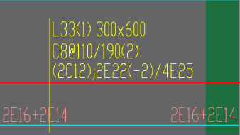

  • 想請問梁(2C12);2E22(-2)/4E25是什么意思?廣聯達要怎么設置?

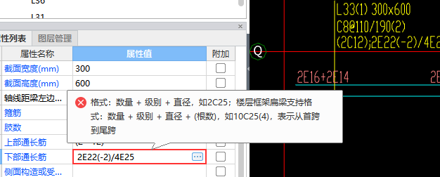

    想請問梁(2C12);2E22(-2)/4E25是什么意思?廣聯達要怎么設置?我這樣設置的顯示不對,問題在哪里啊?廣聯達答疑解惑

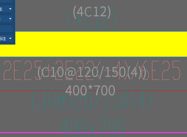

    廣聯達服務新干線    2E25+2E22(-4)/6E25設置不上是怎么回事
    對于有不伸入支座鋼筋信息的集中標注,目前軟件只能是在原位標注識別時的“下部鋼筋”里輸入。

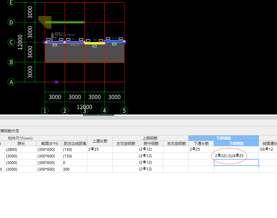

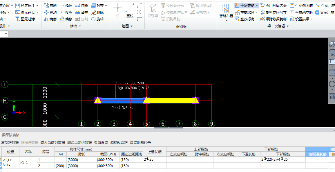

  • -2意思是有2根鋼筋不伸入支座。
    目前廣聯達只能在平法表格中以原位標注的形式,輸入這種表達方式,
    在構件這里不能直接輸入。
    參考下圖輸入

  • 2E22(-2)/4E25就是兩排鋼筋,就是這樣輸入的。
    2020-04-05 17:36:36
  • (2C12)是上部架立筋,與支座筋搭接計算。
    2E22(-2)/4E25是下部筋兩排布置,上排2E22(-2)不進入支座/下排4E25
    輸入時要用英文括號輸入。
