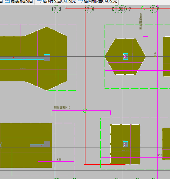

筏板負筋定義 自定義范圍布置
2020-04-03 14:17:22
鋼筋撐起半邊天 鉆石專家
答題: 154686 被贊: 49221
你好:底部的附加筋用筏板負筋定義,筏面上邊的加筋用筏板面筋定義用自定義畫出布筋的范圍。一個布置在上邊、一個布置在下邊。
