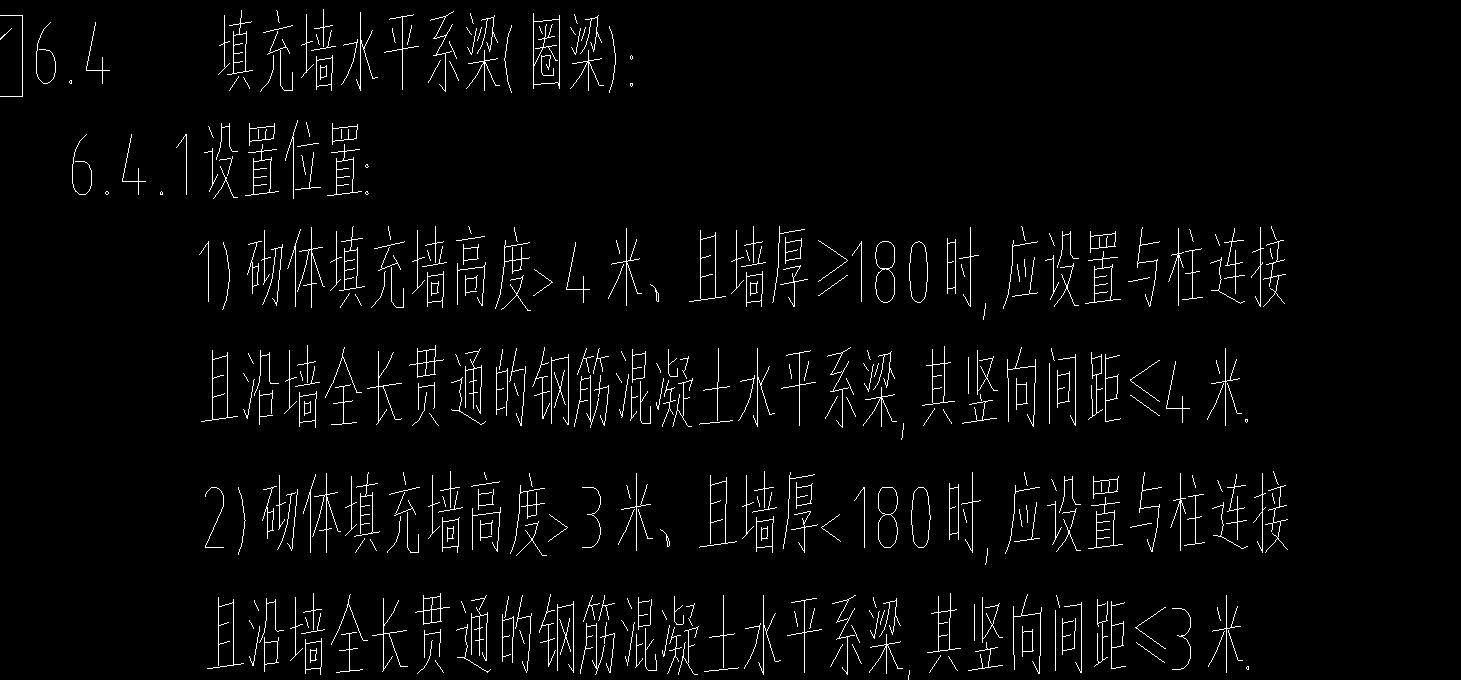

    墻厚   滿足墻厚大于等于180后,還需不需要滿足高度大于4米的條件,還是同時滿足這兩個條件才設(shè)置圈梁
    你好:同時滿足這兩個條件才設(shè)置圈梁。
    2020-04-01 20:02:21
  • 滿足墻厚大于等于180,還需要滿足高度大于4米的條件,滿足墻厚小于180,還需要滿足高度大于3米的條件,設(shè)置圈梁
    2020-04-01 20:03:24
  • 同時滿足,且的意思是同時滿足
