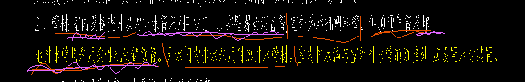

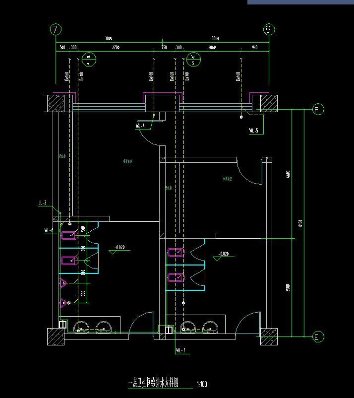

  • 室內(nèi)UPVC實(shí)壁螺旋消聲管,埋地機(jī)制鑄鐵管,那一層埋地支管橫管用什么材質(zhì)呢
    支管螺旋
  • 鑄鐵管
    2020-03-27 19:12:13
  • 寫著呢,埋地采用柔性機(jī)制鑄鐵管(干管及支管)。
