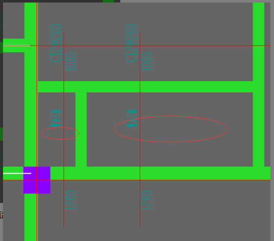

  • 板配筋
    負筋
    此處板配筋是采用負筋布置嗎,如果是的話怎么設置
  • 應該用跨板受力筋布置

  • 板配筋

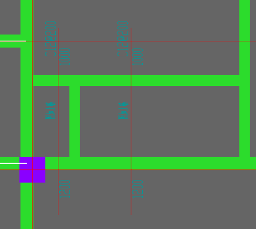

    可以用跨板受力筋布置,把兩道梁中間的板按兩塊板布置,然后用跨板受力筋布置,左右標注分別設置1200和1000。

  • 附加上筋,用跨板受力面筋定義布置。

  • 你好,你這個是“跨板受力筋”的。所以你需要按照跨板受力筋進行定義和繪制。
